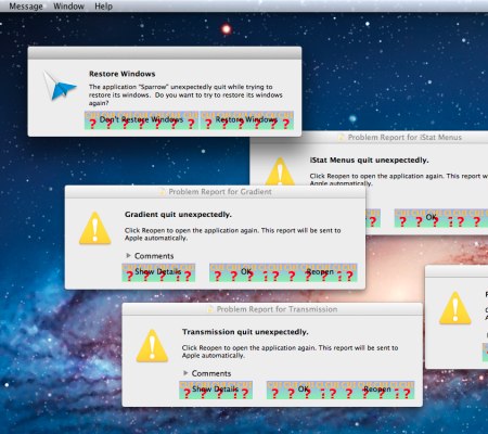

Szerdán éjfélkor jött a hír, hogy itt az új verzió. A kommentelők már másnap délelőtt jelezték, hogy valami nincs rendben. Jöttek az üzenetek a nem induló programokról és a később hírhedté vált képernyőfotók is a „CUI” felirattal. Az alábbi illusztrációt Szilágyi Szabolcsnak köszönjük:
Az Apple is elkezdte kérdezni a fórumokon, hogy mit csináltak azok, akiknél előjött a probléma. Szerencsére aránylag gyorsan kiderült, hogy a gond a kisebb letöltést igénylő úgynevezett Delta frissítéssel van. Ez egy szűkített verzió, azoknak, akik 10.7.2-ről frissítenek 10.7.3-ra, ellentétben a Combo verzióval, ami 10.7-től tartalmazza a teljes anyagot.
Figyelem, ha eddig nem frissítettél, akkor mindenképpen csak a Combo update-tel csináld! A Delta update-et eltűntette az Apple a szervereiről a Szoftverfrissítő is már az 1,3GB-os Combo-t tölti le.
Ha neked is előjött a hiba a korábban még hozzáférhető Delta update miatt, és nem sikerül a gépet olyan állapotba hozni, hogy a hibát sikeresen kiküszöbölő Combo lefusson, akkor csak a visszaállítás (TimeMachine…) segít. Vagy természetesen végső megoldásként az újratelepítés.

Nekem előjött a bug, de recovery boot után meg tudtam oldani a hibát a combo telpítésével, ehhez azért kell 4 parancs:
1. chroot ezzel lehet bemenni a kicsit beteg rendszerbe
2. wget ezzel lehet letölteni a combo installert
3. hdiutil ezzel lehet a dmgt felcsatolni
4. installer ezzel meg a pkg-t feltelepíteni
De ha valaki úgy érzi, hogy jobb ha ujratelepít akkor tegye.

A biztonság kedvéért letöltöttem az Appletől a combót. Most már a 11D50b van fent.

Amikor megjelent a 10.7.3 föltettem software update-el. Most leszedtem a combo-t föltettem ismét. 11D50b-t ír ki. De nem volt bajom a régivel.

2009 late MacMini-n sem volt semmi gond a 11D50-nel, de a biztonság kedvéért most felraktam a combo-t (11D50b).
